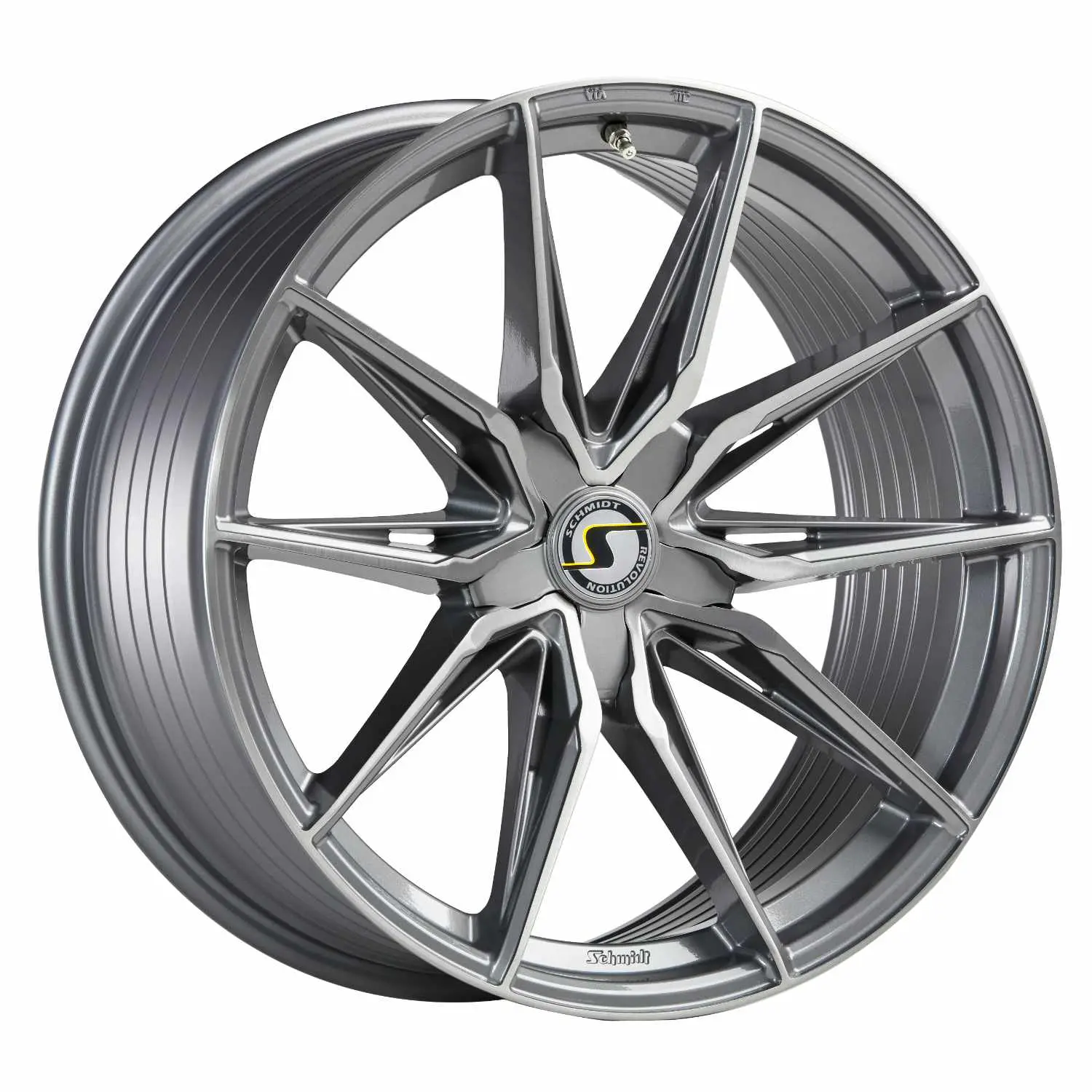

  • Aktuell verfügbares 20"-Rad (ATU), allerdings nur in 8".
    Wäre ggfs. eine Alternative für einen GJR auf dem Brabus.
    Aber da werden absehbar noch viele mehr kommen.

    Das Design gefällt mir richtig gut, smart#5 brabus, ähnelt es doch den AMG-Rädern. 8)
    Wenn die Felge bei gleicher Reifengröße schmaler ist, ist sie besser geschützt.
  • Besser geschützt vielleicht, aber eine 8 Zoll breite Felge, mit einem 255 Reifen, passt eigentlich von der Rad-Reifenphysik nicht, das merkt man dann auch in den Kurven. Hatte ich bei meinem EV6 so, deshalb habe ich mir ein 9 Zoll breite Felge gekauft um Welten besser, in Sachen Fahrsicherheit, vor allem in den Kurven zu spüren.

  • Dann würden die besser passen:
    Okay, da hast du berechtigte Bedenken, denn die Felge ist gerade mal 203 mm breit, was beim 255er Reifen recht wenig ist. :/
    Die Lauffläche ist 2“ breiter als die Maulweite der Felge. Das ist schon krass. Ein 245er Reifen würde besser passen.
  • 8.5" ist für einen 255/40R21 eigentlich schon zu schmal (breiteste zulässige Größe nach ETRTO), richtig wären in der Auslegung eine 9.0" oder 9.5" Felge.
    Eine 8" Felge geht für den 255/45R20 zulassungsseitig eigentlich nicht (zu schmal), da arbeitet der Reifen erstens nicht optimal auf der Felge und das Rad ist zudem optisch weniger attraktiv.
    Das sind Grenzkombinationen, die nach Norm schon raus sind und in der Anwendung eher Nachteile haben.
