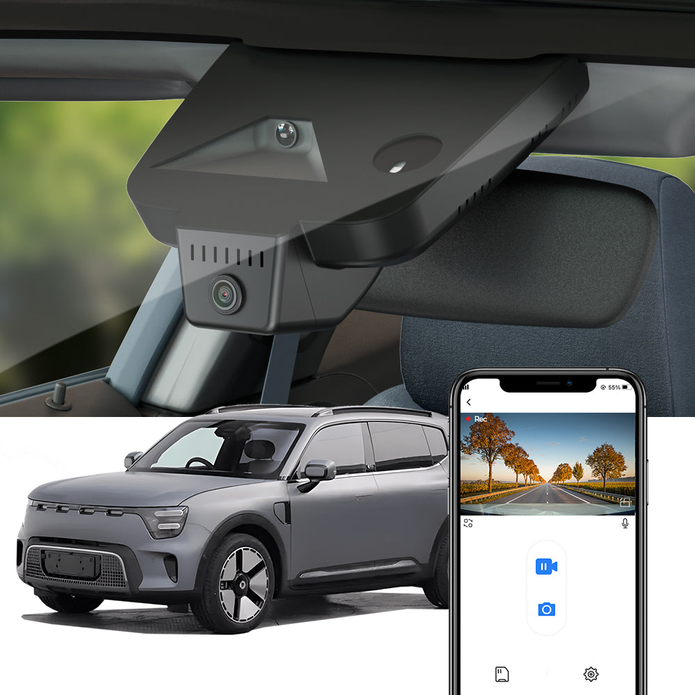

  • Hatte bei fitcamx z.B. für #3 eine Anfrage für eine Integration in den #5 gestartet und sie haben jetzt meine Innenspiegelverkleidung vom #5, um eine dazu passende Dashcam anzubieten. Wird noch ca 2,5 Monate dauern, bis sie dann nach deren Aussage angeboten werden wird. Aber da warte ich gern drauf, damit das ganze dann besser und unauffällig integriert ist...
    Dobbi
    Hast du da schon etwas gehört oder bekommen?
    Auf der Seite von fitcamx ist leider noch nichts drin.
  • Die Dashcam-Integration kannst seit kurzem direkt bestellen. Es gibt ztw. auch Rabattcodes.
    Leider wird hier und da das falsche Adapterkabel mitverschickt, das nicht für den Regensensoranschluss passt.
    Muss man dann reklamieren, der Service funktioniert aber zeitnah gut.
