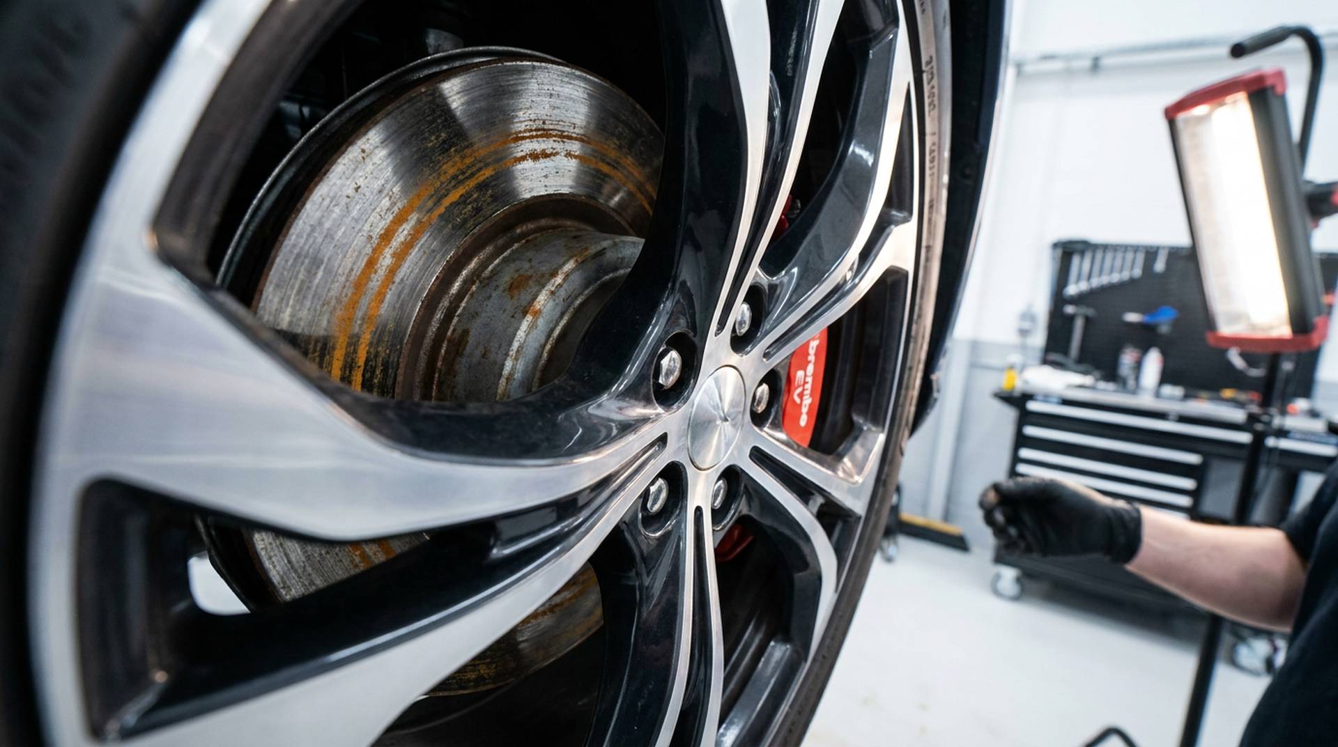

  • Bei andere EVs hört man, dass aufgrund der Rekuperation und damit wenigen Bremsvorgängen die Bremsscheiben rosten und dadurch verschleißen. Ist das beim #5 ein Problem?

  • hängt von deinem Fahrstil ab, öfters mal mit dem Fuß bremsen hilft.

    Mit dem Fuß bremsen ist auch - soweit wie das Auto kann - Bremsen über Rekuperation. Mein EV6 hat ziemlich korrodierte Bremsscheiben hinten nach 3 Jahren und 75.000 km, hab grade so noch TÜV bekommen. Eigentlich wären Trommelbremsen eine bessere Lösung hinten, VW macht das so.

    Irgendwie machen deine Erläuterungen zu der eigentlichen EV-Problematik keinen Sinn. Das Problem ist ja, dass es eben zu keinerlei Bremsenverschleiß und somit einem Weggammeln der Bremsen kommt.
    Dagegen hilft mindestens einmal pro Monat so richtig in die Bremse treten. Also am besten so einen Hauch vor Gefahrenbremsung. Ich mache das ganz gerne an einer Autobahn-Abfahrt.

  • Dagegen hilft mindestens einmal pro Monat so richtig in die Bremse treten. Also ab besten so einen Hauch vor Gefahrenbremsung. Ich mache das ganz gerne an einer Autobahn-Abfahrt.
    Habe ich eben auch gemacht.
    Sieht auch echt Schei..aus, so ein geiles Auto mit verrosteten Bremsscheiben.
    Nun sind sie wieder blank ^^
